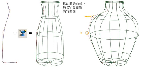

Alias 支持实体构建历史。在 Alias 中,需要了解构建历史的两个方面。
几何依存关系和关联。如果已修改曲面所基于的曲线,则会修改曲面。将“Preferences”“Performance Options”“Construction History Updates” “During Transform”选项设置为“ON”时,曲面会以交互方式更新。

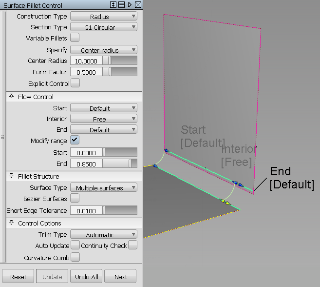

工具选项和参数。一些工具提供可在创建对象后进行编辑的选项,可以使用标注进行编辑,也可以通过更改选项窗口中的信息进行编辑。

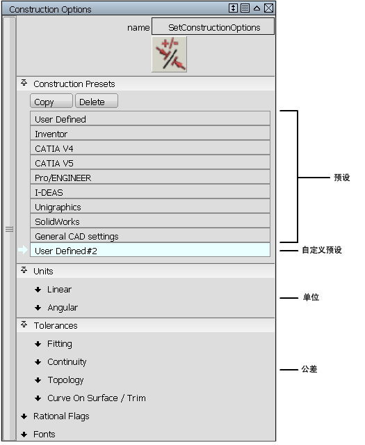

构建选项(Rhino 中称为“公差”)
设置相应的构建选项(“Preferences”“Construction Options”),确保模型的质量能反映您的构建标准。构建选项将因您后续用来处理数据的 CAD 应用程序(如果有的话)的不同而变化。从可用预设着手是很好的选择。您可以根据自己的具体需要来复制和自定义这些设置。
构建选项仅应用于在设置构建选项之后创建的曲面。在包含现有几何体的文件中更改构建选项不会重新生成现有几何体以适应新的构建选项;这些更改只会影响新曲面。可能需要重新构建要求适应新构建选项的旧曲面。
