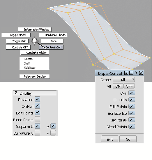

为了有效使用 Alias,您需要熟悉显示和取消显示特定元素的操作。这尤其适用于控制顶点 (CV)。这些点展现了几何体的数学表示,提供了功能强大的几何体塑形方法。
主要的显示控制工具位于“Object Display”“Control”中。此控制窗口提供了用于打开和关闭各种控件的复选框。
您将发现在标记菜单和“Control Panel”中访问这些控件更加容易。
若要拾取控制顶点 (CV),请使用工具箱“Marking”菜单上的“Pick CV”。此拾取行为与拾取对象的行为相同,因此您可以单击选择或框选多个 CV。
