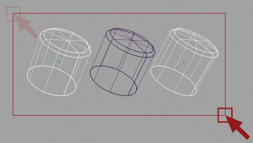

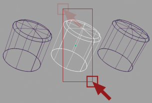

若要进行拾取,请选择一种拾取工具,然后单击要拾取的对象或在该对象上绘制一个选取框。
若要添加更多对象,请单击要添加的对象。若要从拾取的对象集中移除对象,请再次单击相应的对象。

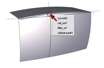

单击某个包含多个可供选择的有效对象的区域时,将显示拾取选择器。通过单击拾取选择器中的列表,可以轻松准确地进行选择。
