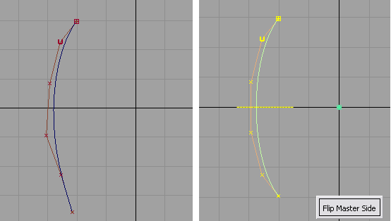

修改跨中心线的曲线
如果曲线不对称,该工具将对控件进行修改,使曲线对称。曲线起始端的控件的位置将应用于曲线终端的相应对称控件。单击“Flip Master Side”按钮可反向应用。
可以同时选择多个曲线(和曲面)。将对每个曲线(或曲面)分别应用对称约束。

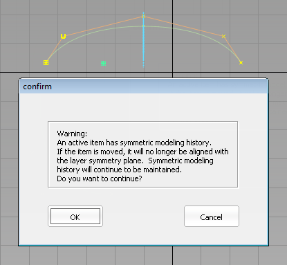

此时将显示一个黄色对称平面。此平面对应于对象所属层的默认对称平面(默认为 XZ 平面)。可使用“Layers”>“Symmetry”>“Set Plane”修改该平面。
在对称部分的相应 CV 周围将出现蓝色圆圈。
要使对称 CV 随鼠标的拖动而更新,请启用“Preferences”>“Performance Options”的“Construction History Updates”部分中的“During Transform”。
