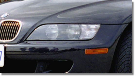

  1. 缩放和平移您的视图,以便可以清楚地看到左侧车前大灯。

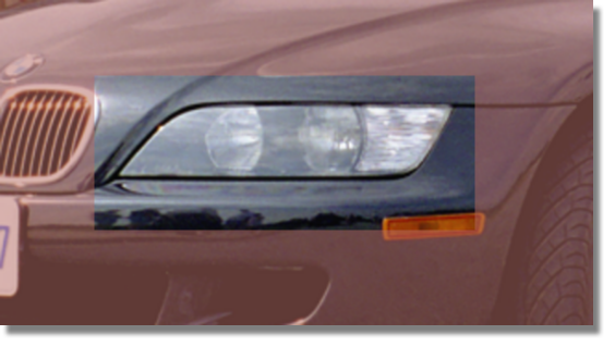

  2. 选择“Paint”>“Select”>“Marquee”(矩形)。
  3. 围绕左侧车前大灯拖一个矩形。
    如果出错,请围绕该车前大灯拖一个新矩形。
    粉红色指示未选中的活动层的区域。(未选中的区域也称为遮罩的区域。)
    不是粉红色的区域是选中的区域(或未遮罩的区域)。
    现在您仅可以修改(例如,绘画、擦除、复制等等)选中的区域。
    您无法修改粉红色(遮罩的)区域。

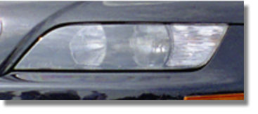

  3. 拖动等比缩放控制柄以增大车前大灯的大小。
    松开等比缩放控制柄以预览该变换。
    如果您不喜欢该车前大灯的新大小,请重新拖动等比缩放控制柄。
  4. 单击“Accept”接受该变换。

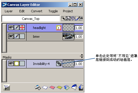

  3. 在“Canvas Layer editor”中,单击“new invisibility mask layer”按钮。
  4. 再次单击“headlight”层,使其处于激活状态。
  5. 通过单击不可见性遮罩层名称右侧的“mask unlink” 图标,将不可见性遮罩层(“Invisibility-#”)链接到车前大灯层,这时它会变为一个“mask link”图标。

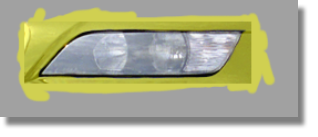

    调整画笔的大小,以便可以控制汽车区域和绘制汽车区域。请注意绘画的位置,会铺上了芥末黄色。这将隐藏汽车中不希望可见的部分。
  8. 围绕车前大灯粗略地拂刷以隐藏大部分车身。
    如果车前大灯的某些部分被黄色不可见性遮罩覆盖,请使用橡皮擦工具移除那些区域中的遮罩。
  9. 围绕车前大灯仔细地涂抹以隐藏车身的任何剩余部分,根据需要调整画笔和橡皮擦的大小。
