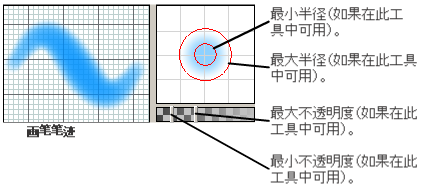

在绘图板上轻轻按手写笔时的画笔半径(以像素为测量单位)。有效范围为 0 - 255。请参见设置画笔大小、形状和轮廓。
在绘图板上用力按手写笔时的画笔半径(以像素为测量单位)。有效范围为 0 - 255。请参见设置画笔大小、形状和轮廓。
控制在绘图板上轻轻按手写笔时,画笔应用的涂料的透明程度。如果“Min Opacity”小于 1,那么您在同一点上多次绘制时,绘图将发生层叠,不透明度更高。有效范围为 0(完全透明)到 1(完全不透明)。请参见设置画笔和绘画不透明度。
控制在绘图板上用力按手写笔时,画笔应用的涂料的透明程度。如果“Max Opacity”小于 1,那么您在同一点上多次绘制时,绘图将发生层叠,不透明度更高。有效范围为 0(完全透明)到 1(完全不透明)。请参见设置画笔和绘画不透明度。

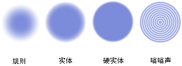

控制画笔笔迹点边缘的柔和度或硬度。请参见设置画笔大小、形状和轮廓。从弹出菜单中选择“Regular”、“Solid”、“Hard Solid”或“Buzz”之一可获得以下画笔轮廓。
若要使用已自定义的画笔轮廓,请选择“Custom”菜单项。若要创建自定义画笔轮廓,请双击“Sketch#2”工具架中的任意画笔图标以打开画笔编辑器。
更改这些设置时,将更改通过在图像层上拖动手写笔或鼠标而生成的画笔轮廓序列的外观。
控制笔迹中笔迹点的间距。较低的值使笔迹点没有间距,将产生平滑的笔迹。较高的值产生的笔迹显示为一系列点。有效范围为 0 - 255。请参见设置画笔笔迹特性。
笔迹中笔迹点间距的随机变化量。有效范围为 0(无随机变化)到 25(高随机变化)。请参见设置画笔笔迹特性。
