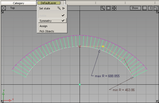

    如果曲线位于已启用“Symmetry”的图层上,则这些梳也会显示在对称几何体上。如果启用了“Min Max Radius”标签,则它们仅显示在原始几何体上。

      在正交窗口中,曲线曲率梳基于曲线在该窗口中显示的平面投影来显示该曲线的曲率。在透视窗口中,曲线曲率梳显示三维曲线的曲率。
