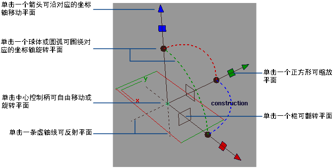

如何使用平面操纵器
单击某个控制柄以选择它(该控制柄变为白色),然后执行下列两个操作之一:
交互式操纵
  • 拖动箭头控制柄以沿着某个坐标轴移动该平面。
  • 拖动一个虚线圆弧以围绕具有相同颜色的坐标轴旋转该平面(该坐标轴垂直于该圆弧)。
  • 拖动一个方形控制柄以沿着与该方形具有相同颜色的坐标轴缩放该平面。
  • 然后拖动中心控制柄自由移动平面。
  • 单击其中一个矩形框将该平面翻转到两个垂直方向之一。
  • 单击某个虚线轴线以反映跨 X、Y 或 Z 轴的平面。

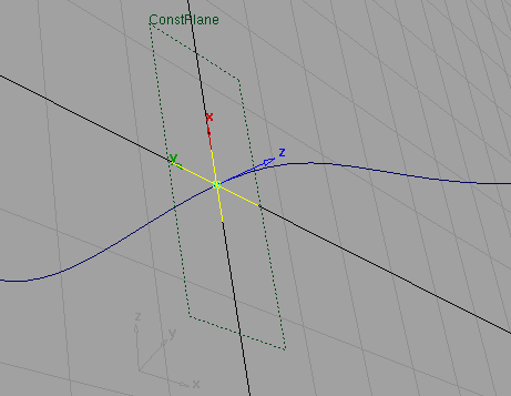

捕捉到曲线和平面的交点
可以很容易捕捉到与某个构建平面相交的曲线,并将捕捉点定位到沿着该曲线的任意位置,或精确地定位到曲线和平面相交的点。
如果“Curve Snap Options”中选中了“True Intersections”,并将捕捉点拖动到接近构建平面,会在该平面上出现黄色十字,指示该捕捉点精确地位于该交点。
