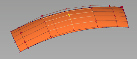

相对于 CV 所在曲线或曲面移动 CV
  1. 双击“Control Panel”>“Transform CV”
  2. 在“Transform CV”控制窗口中:
    • 从“Transform”菜单中选择“Move”
    • 从左侧的“Mode”菜单中选择“NUV”
  3. 拾取要移动的 CV。若要选择其他 CV,请按住 键并单击它们。
  4. 拖动鼠标键以移动 CV:
    • 拖动鼠标左键沿法线移动。
    • 拖动鼠标中键沿 U 向移动。
    • 拖动鼠标右键沿曲面的 V 向移动。

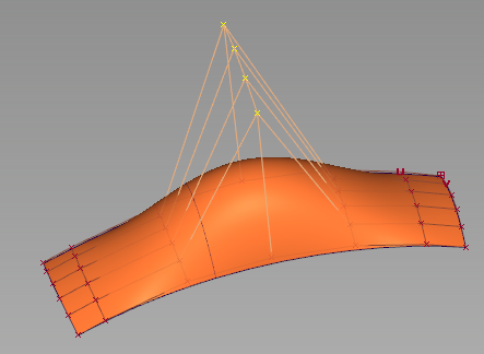

    沿着曲面法线移动四个 CV。

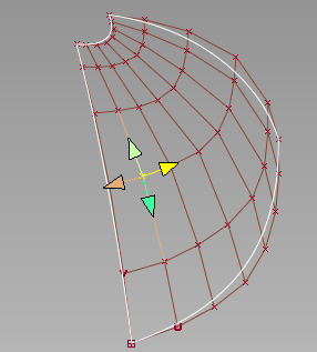

沿外壳线移动 CV
  1. 选择“Control Panel”>“Transform CV”
  2. 在控制面板的“Transform CV”部分中:
    • 从左侧的“Mode”菜单中选择“SLIDE”
  3. 单击要移动的 CV。若要选择其他 CV,请按住 键并单击它们。
  4. 单击要沿其移动 CV 的外壳线上的箭头,然后拖动以移动 CV。
