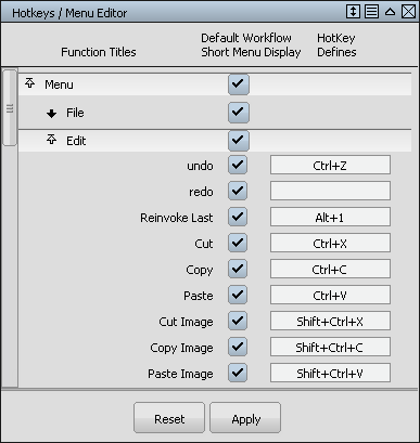

为工具或菜单项添加热键以便快速访问。
如果键入单个字母,则只有在单键热键处于启用状态时才能使用该热键(请参见启用或禁用单键热键)。
热键紧挨着显示在菜单中菜单项名称的旁边。

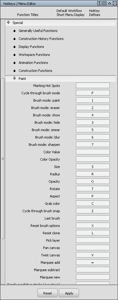

“Paint”热键在“Special:Paint”部分中列出,在编辑器底部附近。

但是,您可以映射其余的功能键。不要更改任何修改热键。修改键是一个热键,需要将鼠标单击并拖动与按键结合使用(例如,修改半径、不透明度或画笔的大小)。
