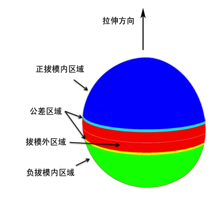

此着色显示模式可以显示,相对于指定拉伸向量的两个方向(因为模具通常分为两个方向)和正/负拔模角度而言,哪些曲面部分为拔模内区域,哪些曲面部分为拔模外区域。曲面中正的和负的拔模内区域和拔模外区域以及公差区域以不同的颜色进行着色。公差区域是构成拔模外区域一部分的“颗粒冲洗”区域。

    着色显示将在对象上更新。您可能会看到多达五种颜色,如下图所示。
