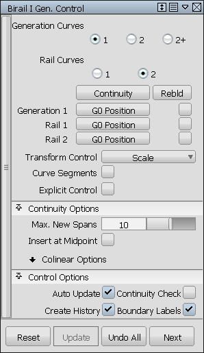

而控制窗口通常要复杂得多,控制窗口包含许多选项。
更为重要的是,可以在控制窗口仍处于打开状态时继续使用工具。在这些窗口中更改参数通常会使模型自动更新。这些窗口不带有“Go”按钮,而是带有“Next”按钮(用于从头重新开始工具的行为)和“Update”按钮(用于在未自动更新时根据窗口的新值更新模型)。还可以展开/收拢控制窗口以有效管理屏幕空间。请参见管理屏幕空间。
典型控制窗口
