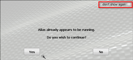

我们在警告对话框中添加了一个“don't show again”复选框,当同时运行多个 Alias 会话时该对话框就会显示。选中该复选框可避免再次出现此警告。

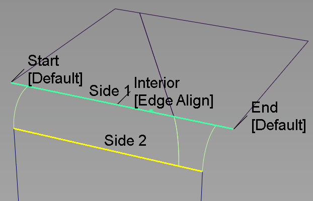

“Freeform Blend”中“Interior Flow Control”的切换标签仅当存在要对齐的内部边界时显示(图 1)。否则,仅显示“Start”和“End”标签(图 2)。
图 1
图 2
