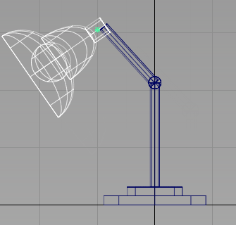

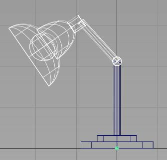

  1. 最大化“Left”窗口。
  2. 选择“Pick”>“Object”,并选择灯罩组。
  3. 选择“Transform”>“Move”。在远离对象的位置进行单击和拖动,将灯罩移动到台灯上臂的末端。

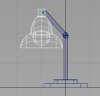

  4. 绕 Y 坐标轴旋转灯罩。选择“Transform”>“Rotate”,并使用鼠标中键

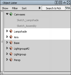

  1. 使用“Pick”>“Object”,并选择灯罩和上臂。
    在“Object Lister”中将亮显这两个组。
  2. 在“Object Lister”中的选定对象上单击鼠标右键 然后从下拉菜单中选择“Group”(或者选择“Edit”>“Group”)。

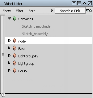

    这将创建一个新节点并在“Object Lister”中显示。
  3. 将该节点重命名为“Upper Assembly”

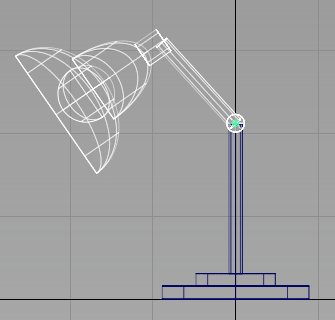

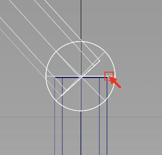

    这将创建一个组,其轴心点位于默认位置,即原点。为了确保装配台灯的上部能够正常旋转,应将轴心点移动到转轴的中心位置。
  4. 在“Upper Assembly”选中的状态下,选择“Transform”>“Local”>“Set Pivot”。按住 + 组合键 (Windows) 或 + 组合键 (Mac),同时使用鼠标右键单击转轴圆柱体的中心线。
    轴心点将移动到转轴的中心位置。
