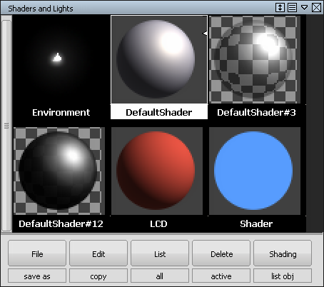

“Control Panel”>“MultiLister:List All”
显示“Multi-lister”。
“Multi-lister”是用来创建、编辑、管理和显示材质球、纹理、灯光和环境的主要界面。您也可以使用“Multi-lister”访问控制窗口和颜色编辑器。
“Multi-lister”由标题栏、五个菜单按钮和一个样例显示区域组成。这些样例代表场景中包含的环境、材质球、纹理和灯光。标题栏中包含控制样例在“Multi-lister”中显示方式的工具。菜单按钮包含用于创建、编辑、管理和显示材质球、纹理、灯光以及环境的工具。
