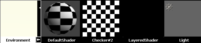

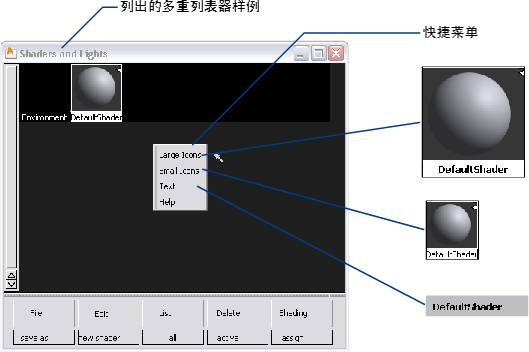

该标题栏指示在“Multi-lister”中列出的样例的类型。它还使您能够控制“Multi-lister”中样例的显示方式(文本、小样例、大样例),并使您能够关闭、平移及最小化/最大化“Multi-lister”窗口。
在“Multi-lister”中使用了五种不同类型的样例:环境、材质球、纹理、层叠材质球和灯光。
这五种样例类型用于代表:
样例按以下顺序列出:环境、材质球、灯光。材质球和灯光按名称的字母顺序排列。纹理在它们所映射到的环境、材质球或灯光的旁边列出。
所有样例都包含一个图像和一个底栏。图像代表环境、材质球、纹理或灯光的外观。底栏包含样例名称和任何图标。
样例图像的类型及样例的使用方式随样例类型的不同而不同。但是,所有样例都具有下列功能。

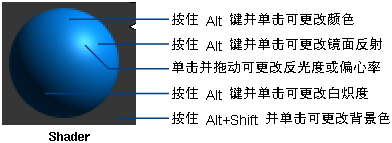

材质球样例使用球体代表曲面的外观。按住
键 (Windows) 或
键 (Mac) 并单击球体的不同部分,可以打开颜色编辑器并编辑材质球的“Color”、“Specular”或“Incandescence”设置(按住
(Windows) 或
(Mac) 并单击背景,可以打开颜色编辑器并编辑材质球图标背景色)。单击并拖动球体的高光区域,可以交互地编辑材质球的“Shinyness”或“Eccentricity”值。
该材质球样例只是一个预览图像,可能不会与渲染图像中的材质球的外观精确对应。

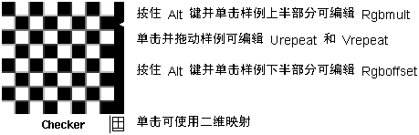

表面纹理样例显示二维纹理。按住
键 (Windows) 或
键 (Mac) 并单击样例的上半部分,可以打开颜色编辑器并编辑纹理的“Rgbmult”设置。按住
键 (Windows) 或
键 (Mac) 并单击样例的下半部分,可以打开颜色编辑器并编辑纹理的“Rgboffset”设置。在样例中的任何位置单击并拖动,可以交互地编辑纹理的“Urepeat”和“Vrepeat”值。
表面纹理样例的右下角有两个纹理映射符号。单击这些符号,可激活二维映射或三维映射。

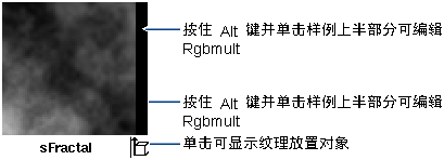

环境或实体纹理样例使用二维图案来代表三维纹理。按住
键 (Windows) 或
键 (Windows) 或
键 (Mac) 并单击样例的上半部分,可以打开颜色编辑器并编辑纹理的“Rgboffset”设置。
环境或实体纹理的右下角有一个纹理放置符号。单击此符号,可以在建模窗口中显示纹理的“Texture Placement Object”。

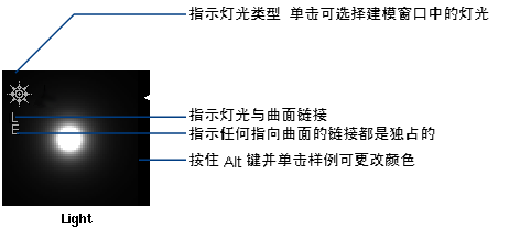

灯光样例代表以 20 度视野从 10 个单位之外观察时的灯光。按住
键 (Windows) 或
键 (Mac) 并单击样例,可以打开颜色编辑器并编辑灯光的“Color”参数。
灯光样例的左上角有一个灯光类型符号。如果该灯光有一个力分量,则该灯光样例也将有一个力类型符号。如果将该灯光链接到曲面,则该灯光样例还将有一个 L 符号。如果灯光到曲面链接是独占的,则该灯光样例还将有一个 E 符号。

“Multi-lister”菜单包含用于创建、编辑、管理和显示材质球、纹理、灯光以及环境的工具。若要显示菜单,请在“Multi-Lister”窗口底部的菜单按钮上单击并按住鼠标。默认的活动菜单项会显示在每个按钮的下面。

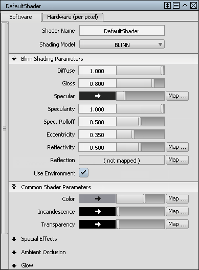

控制窗口有时被称为环境编辑器、材质球编辑器、纹理编辑器或灯光编辑器。
控制窗口是用于编辑材质球、纹理、灯光以及环境的界面。还可以使用控制窗口来访问颜色编辑器。

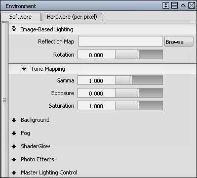

控制窗口包含用于“Multi-lister”中的选定样例的一个参数列表,使您能够以交互方式编辑这些参数值或设置。存在四种不同类型的控制窗口:环境、纹理、材质球和灯光。

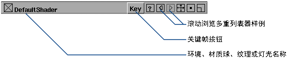

标题栏指示“Multi-lister”中活动环境、材质球、纹理或灯光的名称。它还包含使您能够为参数设置关键帧或在“Multi-lister”样例中滚动的按钮或图标。
参数控制材质球、纹理、灯光以及环境的外观。每个参数都有一个描述参数的名称和一个指定(并允许您更改)参数的设置或值的字段。控制窗口包含七种不同类型的字段:名称字段、文件名字段、开关字段、菜单字段、数值字段和颜色字段。
所有参数都显示在“Software”选项卡上;可应用参数选择显示在“Hardware”选项卡上。“Hardware”选项卡具有“Per Pixel”或“Per Vertex”标签,具体取决于为“Window Display”>“Hardware Shade”
选择的“Shading Method”。

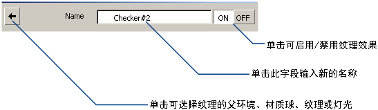

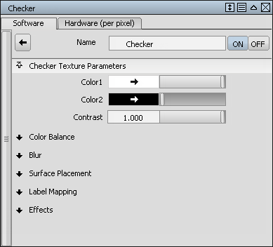

“Name”字段允许您通过在字段中单击并键入一个新名称来更改材质球或纹理的名称。纹理还在名称字段的左侧有一个箭头按钮,且在名称字段的右侧有“ON”和“OFF”按钮。使用该箭头按钮可以在“Multi-lister”中选择纹理的父样例(即该纹理所映射到的环境、材质球、纹理或灯光)。使用“ON”和“OFF”按钮可以打开或关闭该纹理的效果。
“File name”字段允许您通过在该字段中单击并键入文件名来指定路径和文件名。“File name”字段在字段的右侧也有一个“Browse”按钮。可以使用“File Requestor”,单击“Browse”按钮,选择文件。
“Toggle”字段允许您将一个参数设置为“ON”或“OFF”。
“Menu”字段允许您通过在菜单按钮上单击鼠标,然后在所需的选项上松开鼠标,从菜单列表中选择。

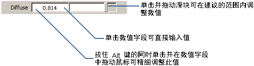

“Numeric”字段允许您使用键盘或该字段旁边的滑块输入一个数字(也可以按住
键 (Windows) 或
键 (Mac) 并在数值字段中拖动鼠标来对该值进行精细的调整)。每个数值字段都有一个有效范围(在字段中键入可以输入的值的范围)和一个滑块范围(使用滑块可以输入的值的范围)。滑块范围代表为该参数建议的值的范围。对于所有数值字段,除非另行说明,否则有效范围均为负无限大到正无限大。
某些数值字段也有一个“Map”按钮(例如,“Reflectivity”)。

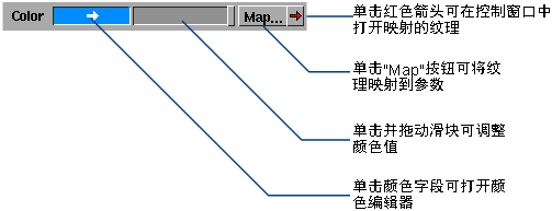

“Color”字段允许您通过使用滑块指定颜色,通过单击颜色字段并打开颜色编辑器来指定颜色,或通过单击“Map”按钮将纹理映射到该参数。如果将纹理映射到颜色字段,则会在“Map”按钮的右侧出现一个红色箭头按钮。单击此红色箭头可以为该纹理打开控制窗口。

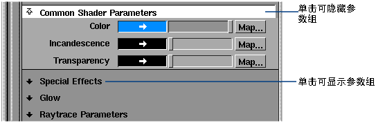

在控制窗口中,参数是按组进行组织的。可以单击参数组的名称显示或隐藏该参数组。

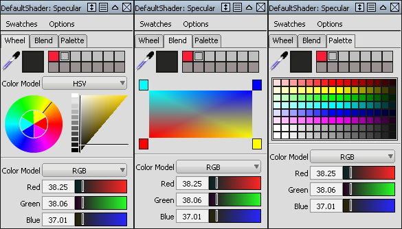

颜色编辑器是用于更改环境、材质球、纹理和灯光的颜色的界面,在控制窗口中该界面旁边有一个颜色字段。
颜色编辑器有三个选项卡,使您能够根据您喜欢的方法选择颜色:一个调色盘和三角形;一个用于在四种颜色之间过渡的框,和一个调色板。

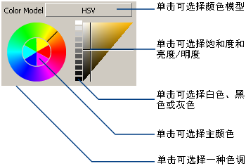

此区域使您能够使用调色盘和颜色三角区选择颜色。
控制颜色三角区是否使用 HSL 或 HSV 颜色模式。
使您能够选择:
使您能够选择:
白色、黑色或灰色,单击样例的柱
饱和度和亮度/明度,在颜色三角区中单击。

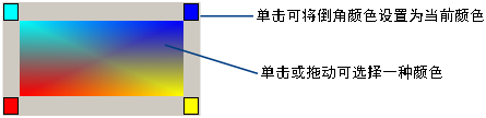

过渡框代表四种颜色的过渡(在调色板的四个色块中的颜色)。可以在过渡框内任何位置单击或拖动,使用过渡框选择颜色。
设置当前颜色(例如,使用滑块),然后单击过渡框的色块,可以更改该框的色块颜色。

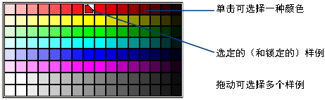

“Swatches”区域使您能够从可自定义的色样集合中选择一种颜色。

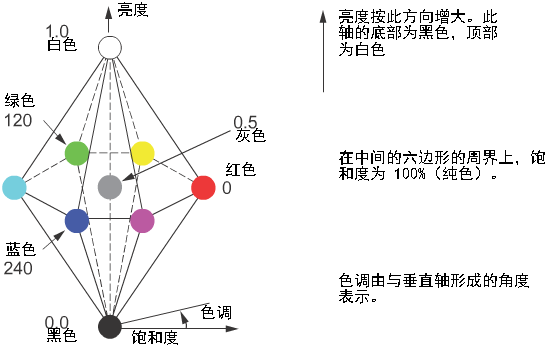

HSL 颜色模式使用艺术家所熟悉的维度来指定颜色:色调、亮度和饱和度。这三个维度是使用一个双六角形锥体来代表的。
在 HSL 和 HSV 颜色模式之间有一个主要的区别。在 HSV 颜色模式中,完全饱和的颜色(例如,纯红色)和白色的明度为 100%。在 HSL 颜色模式中,完全饱和的颜色的亮度(明度)为 50%,而白色的亮度(明度)为 100%。在 HSL 颜色模式中,会感觉到纯白色比完全饱和的颜色(例如,纯红色)“更亮”。
色调是人们用于区分各种颜色的特性。例如,红、绿和黄都是色调。在 HSL 双六角形锥体中,色调是由围绕垂直轴的角度来测量的。红色处于 0°,绿色处于 120°,而蓝色处于 240°。
饱和度是区分颜色强弱的特性。饱和度为 100% 时,会感觉到色调最强;而饱和度为 0% 时,色调为灰度,即没有任何色调,仅有黑、白或灰色暗影。在 HSL 双六角形锥体中,100% 的饱和度处于六角形的周界,而 0% 的饱和度处于双六角形锥体的中心轴处。
亮度区分颜色的明暗。黑色的亮度为 0,而白色的亮度为 1(且饱和度为 0)。双六角形锥体的底部点的亮度为 0;此亮度会沿着该双锥体的轴增加到顶部点处的 1。
如果亮度 = 0,那么颜色为黑色,而不管色调和饱和度的值为多少。同样,如果亮度 = 1,则颜色始终为白色。

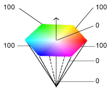

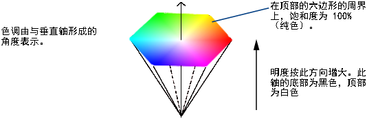

HSV 颜色模式使用的维度与 HLS 颜色模式相似:色调、饱和度和(亮度)明度。这三个维度是使用一个单六角形锥体来代表的。
色调是人们用于区分各种颜色的特性。例如,红、绿和黄都是色调。在 HSV 六角形锥体中,色调是通过围绕垂直轴的角度来测量的。红色处于 0°,绿色处于 120°,而蓝色处于 240°。
饱和度是区分颜色强弱的特性。饱和度为 100% 时,会感觉到色调最强;而饱和度为 0% 时,色调为灰度,即没有任何色调,仅有黑、白或灰色暗影。在 HSV 六角形锥体中,100% 的饱和度处于六角形的周界,而 0% 的饱和度处于该六角形锥体的中心轴处。
明度是亮度值;它区分颜色的明暗。黑色的亮度值为 0%,而白色的亮度值为 100%(且饱和度为 0%)。六角形锥体的该点的明度为 0%;该明度会沿着锥体的轴增加到顶部曲面处的 100%。
如果明度 = 0,那么颜色为黑色,而不管色调和饱和度的值为多少。换句话说,没有灯光就是黑色。

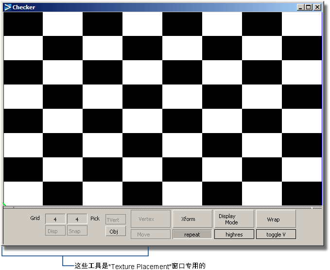

“Texture Placement”窗口显示映射到曲面的纹理,并使您能够以交互方式定位纹理。此窗口的两个维度(S 和 T)代表活动曲面的两个参数化维度(U 和 V)。因此,映射到活动曲面的纹理将显示在与该曲面相对的“Texture Placement”窗口中。
请注意,进行草图绘制或绘画时,如果使用球体内的纹理,则并非所有纹理参数都可用。
位于“Texture Placement”窗口底部的按钮使您能够编辑纹理相对于曲面的位置和方向。
标题栏包含标准相机缩放和平移图标,以及完全/一半/调整大小、最小化和关闭图标。位于窗口底部的按钮和菜单使您能够以交互方式编辑所有“Surface Placement”和“Label Mapping”参数。沿着窗口底部还存在一些“Texture Placement”窗口所特定的其他工具。

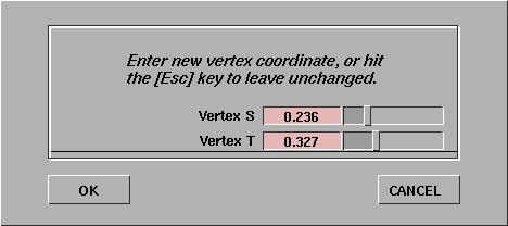

使您能够在建模窗口中选择多边形集顶点。这些顶点与在“Texture Placement”窗口中显示的顶点相对应。可以使用“Texture Placement”窗口中的“Vertex”工具修改选定的顶点。
使用“Vertex”工具,您能够以交互方式变换选定的多边形顶点。
可以通过多种方法选择顶点:
使您能够通过在“Texture Placement”窗口中单击并拖动,在该窗口中移动选定的顶点。
| 鼠标键 | 移动方向 |
| 鼠标左键 |
自由 |
| 鼠标中键 |
在 S 和 T 方向上相等 |
| 鼠标右键 |
沿着 S 轴或 T 轴 |

可用于通过在“Texture Placement”窗口中单击并拖动,在该窗口中涂抹选定的顶点。与离鼠标指针较远的顶点相比,离鼠标指针最近的点会移动得更多。
使您能够输入数值 S 和 T 值来重新定位选定的顶点。选择“Set Vertex”之后,会显示以下对话框。
还可以在“Texture Placement”窗口上移动鼠标指针并按 S 键,选择“Set Vertex”功能。
使您能够通过在“Texture Placement”窗口中单击并拖动,移动轴心点(在“Scale”和“Rotate”操作期间使用)。该轴心点通过“Texture Placement”窗口中的一个小绿圆形来指示,且默认情况下该轴心点处于该窗口的左下角。
若要使轴心点在选定顶点内居中放置,请将鼠标指针移到“Texture Placement”窗口上并按 C 键。
将任何“Translate”、“Coverage”、“Rotate”、“Offset”或“Repeat”值(使用“Transform”工具设置,或纹理的控制窗口中的实际参数)应用到“Texture Placement”窗口中加载的所有顶点。
计算从变换产生的纹理坐标,然后将其指定给“Texture Placement”窗口中适当的纹理坐标。还会出现一个系统提示,询问是否要在确认该操作之前重置纹理变换值。如果决定重置,则会将变换值设置为其默认值。
当准备纹理坐标数据以导出到不支持高级放置选项(如“Translate”、“Coverage”、“Rotate”、“Offset”和“Repeat”)的系统时,“Freeze Transform”工具非常有用。
撤消所执行的最后一个顶点变换。也可以将鼠标指针移到“Texture Placement”窗口上并按 U 键,选择“Undo”功能。
仅在“Texture Placement”窗口中使用热键时,另外两个顶点工具才可用。
围绕选定顶点的中心按系数 -1 缩放选定顶点的 S 值(不管轴心点在什么位置)。这会在水平方向上翻转顶点。
围绕选定顶点的中心按系数 -1 缩放选定顶点的 T 值(不管轴心点在什么位置)。这会在垂直方向上翻转顶点。
使用“Transform”工具,您可以相对于纹理所映射到的活动曲面变换纹理。会在纹理的“Surface Placement”和“Label Mapping”参数中自动更新使用这些工具所进行的任何变换。纹理的原点处于窗口的左下角中。U 参数化方向是水平的,而 V 参数化方向是垂直的。
可用于通过在“Texture Placement”窗口中单击并拖动,在曲面上移动纹理。此工具控制纹理的“Utranslate”和“Vtranslate”值。
使您能够通过在“Texture Placement”窗口中单击并拖动,减小纹理在曲面上的覆盖范围。此工具控制纹理的“Ucoverage”和“Vcoverage”值。
使您能够通过在“Texture Placement”窗口中单击并拖动,在曲面上旋转纹理。该纹理并未实际在“Texture Placement”窗口中旋转。而只是旋转代表曲面的边的白色边框。此工具控制纹理的“Rotate”值。
使您能够通过在“Texture Placement”窗口中单击并拖动,在曲面上偏移纹理的位置。此工具控制纹理的“Uoffset”和“Voffset”值。
使您能够通过在“Texture Placement”窗口中单击并拖动,更改纹理在该覆盖区域内重复的次数。此工具控制纹理的“Urepeat”和“Vrepeat”值。
这会随形状而改变;Urepeat 和 Vrepeat 会变为 Uscale 和 Vscale,它们代表纹理在 100 个像素上重复的次数。如果将 Uscale 设置为 2,则该纹理每 100 个像素就在 U 方向上重复两次。
撤消最后一个变换。
自动将纹理拟合到曲面。
在“Texture Placement”窗口中相机缩放显示,使该放置对象(代表该曲面)尽可能多地填充该窗口。
使用“Display Mode”工具,您可以更改曲面和纹理在“Texture Placement”窗口中显示的方式。默认的显示模式是“Picture”。
将曲面显示为白色轮廓,将纹理显示为红色轮廓,而将栅格显示为蓝色线。
除非正在使用“Transform”功能,否则请将纹理显示为一个以材质球颜色为背景的彩色图像。在“Transform”操作过程中,显示会变为“Line Only”模式。完成“Transform”操作并松开鼠标键之后,会再次将该纹理显示一个彩色图像。
始终将纹理显示为一个彩色图像。
始终将纹理显示为一个高分辨率彩色图像。High Res.模式可能会比其他显示模式慢。
使用“Wrap”工具,您可以在其覆盖区域之外重复纹理图案。
在 V 参数化方向上在其覆盖区域之外缠绕纹理。此工具控制纹理的“Vwrap”设置。
在 U 参数化方向上在其覆盖区域之外缠绕纹理。此工具控制纹理的“Uwrap”设置。
使用“Model View”工具,您可以在建模窗口中更改视图的类型。
将纹理映射到活动曲面时,在该曲面的线框上显示该纹理。此工具会激活三维贴图。
在正常线框视图中显示活动曲面。此工具会将建模窗口切换到“Shaded Wire”模式之外。
