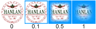

Edge Blend
控制纹理的边缘的锐度/柔和度。有效范围为 0 到无限。滑块范围是 0 到 1。默认值是 0。
