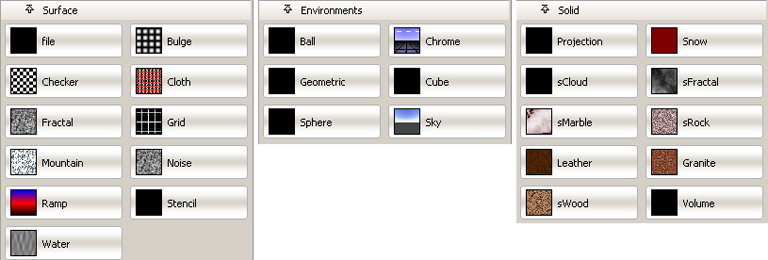

“Texture Procedures”窗口的“Surface”、“Environments”和“Solid”部分会列出您可以映射到环境、材质球、纹理或灯光的参数的所有纹理。
Texturable Values
“Texture Procedures”窗口的“Texturable Values”部分包含与可将纹理映射到的(“Multi-lister”中的活动环境、材质球、灯光或纹理的)每个参数对应的按钮。按下的按钮将有一个映射到它们的纹理。

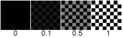

Intensity
“Intensity”参数允许您校正纹理的强度。仅在将该纹理映射到某些单通道参数(例如,“Reflectivity”、“Bump”、“Displacement”)时,这些参数才可用。在其他情况下,“Intensity”参数(“Amult”和“Aoffset”)会被“Color Balance”参数(“Rgbmult”和“Rgboffset”)取代。请参见 Color Balance
Amult
应用到该纹理所映射到的参数的比例系数。即,该纹理中的所有值是由“Amult”值成倍增加得到的。滑块范围是 0 到 1。默认值是 1(无效果)。
Aoffset
应用到该纹理所映射到的参数的一个偏移系数。即,该纹理中的所有值都将“Aoffset”值添加到它们中。例如,如果“Amult”值为 -1 且“Aoffset”值为 1,则会反转该纹理。滑块范围是 0 到 1。默认值是 0(无效果)。

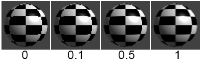

Blur
“Blur”参数控制纹理的锐度。如果两个“Blur”参数值都为 0,则该纹理完全是尖锐的。但是,通常需要少量的模糊以减少锯齿效果(请参见常见锯齿问题)。

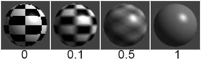

Blurmult
控制眼空间中纹理模糊的数量的比例系数。即,对象离相机越远,模糊效果越强。
仅增加“Blurmult”值(例如,增加到 1)以减少由尖锐纹理引起的锯齿效果(请参见常见锯齿问题)。如果您要实际平滑该纹理,请增加“Bluroffset”值。
如果将该纹理用作凹凸或置换贴图,请降低“Blurmult”值(例如,降至 0.1)。如果“Blurmult”值很高,则当曲面离相机较远时,凹凸/置换看起来更平滑。
滑块范围是 0(尖锐纹理,无模糊)到 1(很好的抗锯齿)。默认值是 1。

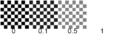

Bluroffset
控制纹理空间中纹理模糊的数量的一个偏移系数。即,模糊的数量是相同的,而不管对象与相机的相对位置。滑块范围是 0(无模糊)到 1(完全模糊)。默认值是 0。

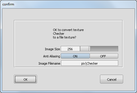

Convert to Pix
将任何程序表面纹理转化为一个图像 File 纹理。因为程序纹理渲染起来比图像文件纹理花费的时间长,所以可以使用“Convert to Pix”来缩短渲染时间。还可以使用它将一个包含几个叠加的纹理减少为一个图像 File 纹理。
如果单击“Convert to Pix”按钮,则会显示以下对话框:
可以编辑“Image Size”值(图像文件的大小)和“Image Filename”(图像文件的名称),然后可以将“Anti Aliasing”设置为“ON”或“OFF”
“Convert to Pix”参数仅对于表面纹理可用。
