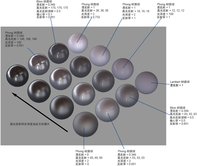

    就像您可以从以下图像中看到的那样,每个材质球的所有着色显示参数都会影响基于图像的照明的外观。
  5. 请注意,材质球库中提供了两种基于图像的照明 (IBL) 环境,且该库中的大多数材质球都已进行调整,可以与 IBL 很好地协同工作。
