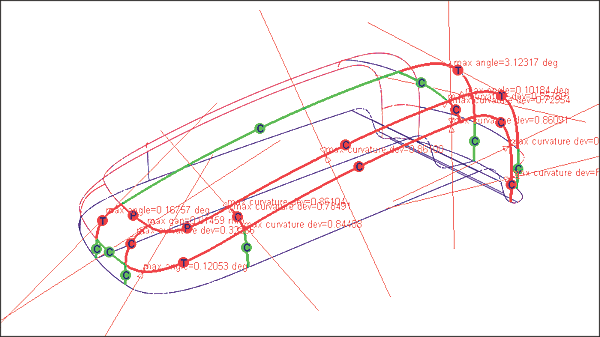

Alias 提供了功能强大的可视化辅助工具,用于评估会在建模工具中使用的曲面质量或曲面连续性(例如在“Rail”等工具中,可以打开或关闭“Continuity Check”)。
曲面连续性评估
(“Evaluate”“Continuity”“Surface Continuity”)
检查曲面之间和曲面内部的位置、相切平面和曲率连续性。
如果该工具设置为曲率:曲率连续的边显示为绿色,并带有 C 符号;曲率不连续但切线连续的边显示为红色,并带有 C 符号;切线不连续但位置连续的边显示为红色,并带有 T 符号;位置不连续的边显示为红色,并带有 P 符号。

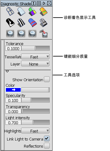

诊断着色显示
用于进行视觉评估的各种工具都位于“Diagnostic Shade”窗口(“ObjectDisplay”“Diagnostic Shading”)中,以便于选用。展开白色箭头,即可在选定工具下方看到适用于这些工具的选项。着色显示的质量可通过公差参数进行优化。
这些诊断着色显示工具可以在“Diagnostic Shade”窗口(“ObjectDisplay”“Diagnostic Shading”)中进行选择。

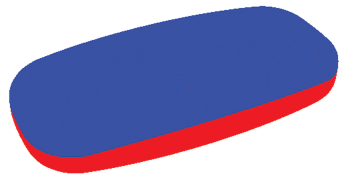

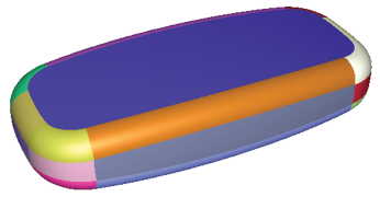

Multi Color
每个曲面都可以定义自己的颜色。通过反射选项可以使其在评估过程中的作用更加明显。
Random color
临时指定随机颜色,可帮助评估模型的细分面片布局。

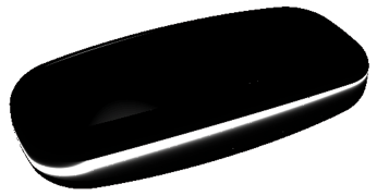

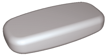

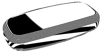

Horizontal/vertical stripes
显示斑马线,以帮助评估曲面的高光和过渡。

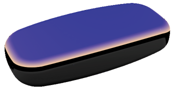

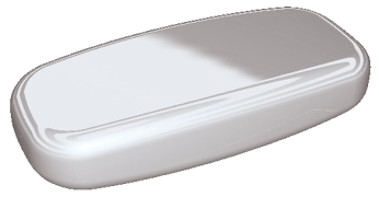

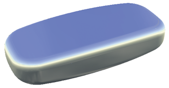

Shade-sky
也即 Double-Horizon 纹理或用户定义的纹理。指定反射贴图以评估高光和瑕疵。

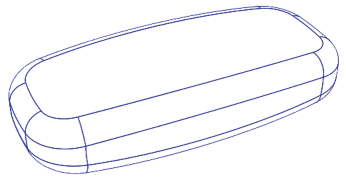

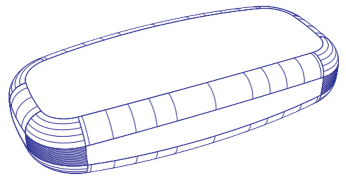

Hidden line display
严格来说,“Window Display”“Hidden Line”并不是评估工具,但却是非常有用的建模和评估助手。

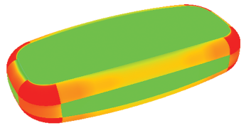

Curvature evaluation
显示将曲率与颜色相关联的贴图。可以调整半径坡度比例以显示曲率变化的更详细的信息(并非在所有产品中都提供)
