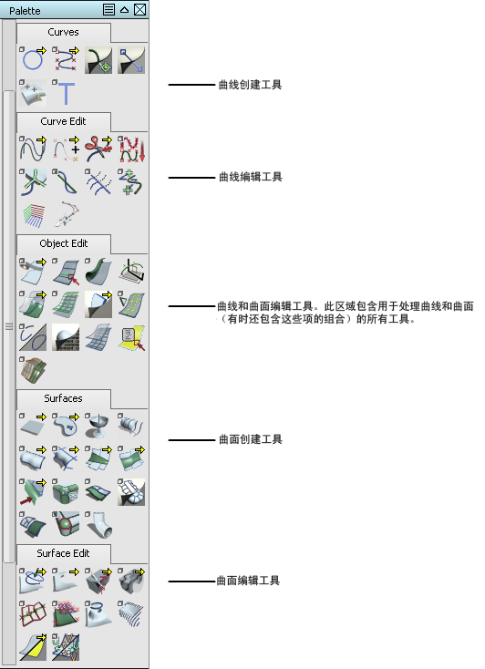

曲线和曲面工具的位置
Alias 中曲线和曲面的创建和编辑工具都位于工具箱中:

曲面基本体工具位于工具箱中的“Surfaces”“Primitives”下:
