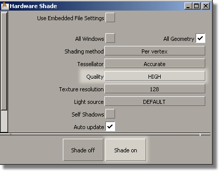

本部分介绍如何在着色显示模式下查看动画。
模型将以着色显示模式显示。
如果要调整视图,首先禁用着色显示模式,然后使用热键或视图标题栏中的图标移动相机(在着色显示模式下时相机的移动速度非常慢)。

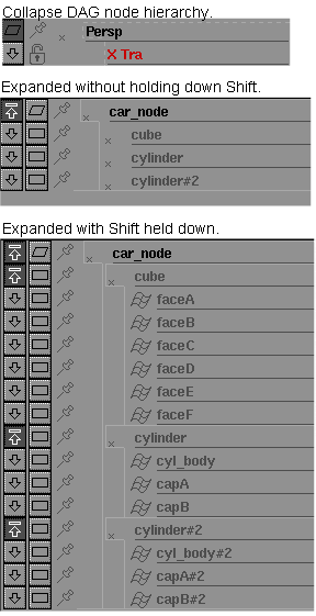

本部分介绍如何在动作列表器中展开 DAG 节点。
如果某个 DAG 节点所在组的高于其他 DAG 节点所属的层次,可以通过单击该节点旁边的展开项按钮,显示其子节点。如果要将整个层次向下展开至叶层级,请按住
键并选择展开项按钮。
