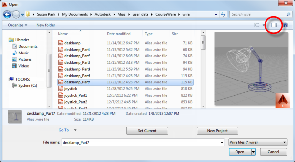

现在,Windows 7 文件浏览器可以显示 Wire 文件的缩略图。这项更改适用于 Windows 资源管理器以及 Alias 中在打开和保存文件时所使用的 Windows 文件浏览器。
Alias 中 Windows 文件浏览器的外观与先前版本不同,与 Windows 7 更为相近。某些原始功能已经修改:
Current Home - 从当前项目文件夹转至上一级文件夹。
Current Project – 转至当前项目文件夹。
Current Wire – 转至当前项目中的 wire 文件夹。
单击浏览器顶部的“Show the preview pane”图标(图中以红圈圈出)时,将打开一个用于显示当前所选 Wire 文件缩略图的窗格。
缩略图在所有 Wire 文件内生成。现在,只有在“Type of file browser”设置为“Alias”(旧版 Alias 浏览器)或运行 Windows XP(不支持新浏览器缩略图功能)时,“Preferences”>“General Preferences”中的“Create .ICON files”复选框才会显示。
如果安装了 Alias,Windows 资源管理器也将显示 Wire 文件的缩略图。
