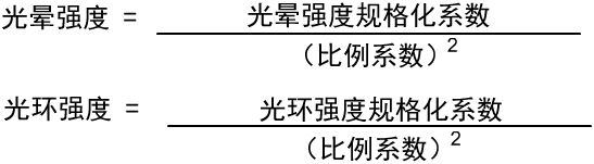

问题:在动画过程中材质球光晕亮度改变,或者在不同的渲染分辨率下材质球光晕亮度不同。
材质球光晕自动曝光会为每个帧调整场景的总体亮度。当光晕对象进入或退出帧时,所有对象的光晕强度将发生改变。
在不同的分辨率下渲染时,材质球光晕自动曝光会导致出现类似的问题。例如,材质球光晕亮度在高分辨率最终渲染中与低分辨率测试渲染中不同。
执行下列操作之一:
请参见“Render”>“Multi-lister”
中的“ShaderGlow”。
如果您仍以不同的分辨率进行渲染,则您仍需根据分辨率差异缩放这些值(“scale factor”)。
例如,如果您使用双倍的渲染分辨率,则比例系数将为 2。
或者,算出图像中像素的 *number* 的增加系数,并乘以光晕。
即:(1920 x 1280) / (720 x 486) = 7.023
将您的光晕强度乘以 7.023
