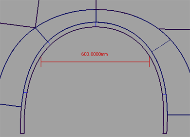

可在正交窗口中以真实比例 (1:1) 查看模型。
真实比例(或 1:1 比例)指当 10 厘米长的对象显示在屏幕中时,用卷尺在屏幕上测量得到的长度也是 10 厘米。
此时将打开选项框,并且当前的正交窗口中将显示距离度量(红线)。
如果“Viewing Panel”中的“Perspective”处于禁用状态,且在“Viewing Panel”中单击了一个预设正交视图(水平箭头或垂直箭头),则这也适用于透视窗口。(请参见使用视图面板。)
窗口标题栏中将显示 1:1 标签,表明您处于真实比例模式下。
当视图处于实际大小模式下时,无法对其进行推进或拉出。
