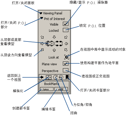

在透视窗口中进入相机移动模式(通过按住 +(对于 Mac,按住 +))时,将显示视图面板。此窗口使您可以将透视窗口快速切换到模型的常用默认视图或用户定义的视图。

显示视图面板
工具
要特别关注以下工具:
Look at
单击“Look at”图标可使视图以所选对象为中心并放大这些对象(如果未拾取任何对象,则将应用于所有对象)。请参见在特定对象上使视图居中
Plane view
选中“Plane view”可以绕当前活动的构建平面(即用作地平面的构建平面)进行旋转。

在处理模型时,您常常会在两个或更多个关注区域之间来回切换相机视图。视图面板允许您为模型的各个视图设置“书签”,并通过单击书签名称返回到相应的视图。

为当前视图添加书签
  1. 将相机旋转、平移和相机缩放到您要保存的视图中。
  2. +(对于 Mac,按 +)。
  3. 在查看面板的“Bookmarks”部分中单击“New”为当前视图添加书签。

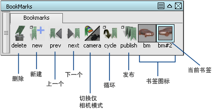

    此外,可通过单击书签列表器中的“New”按钮创建新书签(如下所示)。
    此时,在书签列表器中,新书签添加到当前工具架。“Viewing Panel”中没有分隔不同工具架,因此所有新书签都将按顺序添加到一个列表中。

    若要将新工具架添加到“Bookmark Lister”,请在“Bookmark Lister”的标题栏上单击菜单图标 ,并从下拉菜单中选择“New shelf”

    此时将打开书签列表器
    注:
    也可以通过选择“Windows”>“Bookmark Lister” 打开“Bookmark Lister”
  3. 松开 +(对于 Mac,松开 +),并在书签列表器中执行以下任一操作:
    • 若要更改书签的名称,请按住 键 (Windows) 或 键 (Mac) 并双击书签图标。在对话框中键入新名称,然后单击“OK”
    • 若要从列表中移除书签,请单击其书签图标,然后单击“Delete”按钮(垃圾桶),或在按住鼠标中键时将其拖动到垃圾桶图标。

将一个或多个书签另存为图像文件
  1. 若要仅保存当前工具架上的某些书签,请在书签列表器中选择它们。(请参见选择一个或多个书签。)
    选定书签的周边将出现边框(当前书签边框为绿色,其他书签边框为白色)。
  2. 双击“Publish Bookmark”按钮打开选项框。
  3. 在选项框中,将“Bookmark Publish”设置为“Selected”、“Current Shelf”或“All”,并选择“Image File Type”(默认为“jpeg”)。
  4. 单击“Go”
    此时将显示一个文件浏览器窗口。
  5. 选择一个文件夹并为您的图像或一组图像键入对象名称。
  6. 键 (Windows) 或 键 (Mac)。
    保存的图像名为 <对象名称>_<书签名称>。<文件类型>。
    注:
    如果书签名称不是唯一的,则会向图像名称添加“_<#>”使其具有唯一性,例如:issue_BM_1.jpg、issue_BM_2.jpg 等。
