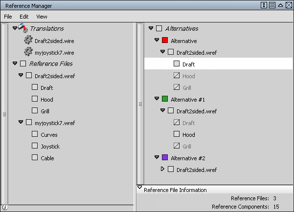

从“Reference Manager”或“Alternative”中移除所选参考文件。
移除所选备用项(在“Reference Manager”窗口的右侧)。这与在“Alternative”上单击鼠标右键并从菜单中选择“Remove Alternative”的作用相同。
创建新的备用项(在“Reference Manager”窗口的右侧)。选择参考文件后,这些文件会成为备用项的一部分。
为所选的备用项创建一个副本。该副本放在所选备用项的下方,并称为“<备用项名称>的副本”。
复制所选的参考数据部分,并将其变换为真实的几何体。(使用“Pick”>“Pick Reference”可以在视图窗口中选择各个组件。)
将所选参考对象的材质球放在“Multi-lister”中,供再次使用。(使用“Pick”>“Pick Reference”可以在视图窗口中选择各个组件。)
根据选项框中新的镶嵌细分选项重新转换所选的参考文件。
仅显示“Reference Manager”窗口的左侧。
仅显示“Reference Manager”窗口的右侧。
显示“Reference Manager”窗口的两侧(“Reference Files”和“Alternatives”)。
展开或折叠所有参考文件和备用项的内容。

此部分介绍当您在“Reference Manager”中的各项(参考文件、备用项、层等)上单击鼠标右键时显示的菜单中的选项。
从“Reference Manager”中删除转换的文件的名称。
取消正在进行的转换。
导入与此转换对应的参考文件。
显示和隐藏参考文件。显示复选标记时,文件可见。
从参考管理器中删除参考文件。
如果文件位于某个备用项中,则只从该备用项中移除此文件。
显示该参考文件下的所有层。
如果在“Reference Files”的顶层单击鼠标右键,然后选择“Show All Files”,则会显示所有参考文件。
显示和隐藏备用项。显示复选标记时,备用项可见。
删除备用项。
撤消应用于备用项的所有变换(移动、缩放等)并返回其初始状态。
显示该备用项下的所有参考文件。
如果在“Alternatives”的顶层单击鼠标右键,然后选择“Show All Alternatives”,则会显示所有备用项。
显示和隐藏层。显示复选标记时,备用项可见。
仅显示初始参考数据。
仅显示镜像参考数据。它使用在“Layers”>“Symmetry”>“Set Plane”中设置的对称平面。
同时显示初始和镜像参考数据。
