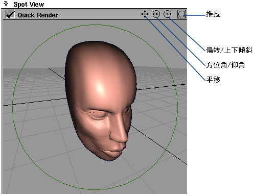

Spot View
“Spot View”窗口显示从聚光灯的透视视图并允许您以交互方式定位聚光灯。会在“Spot View”窗口中自动更新对“Spot Parameters”所做的任何更改。
“Track”、“Azimuth/Elevation”和“Yaw/Pitch”工具改变聚光灯的实际位置或方向。“Dolly”工具仅改变“Spot View”窗口中的视图,而不改变聚光灯的位置或方向。
如果“Spread”值大于 170,则使用“Spot View”窗口可能会很难。

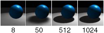

Resolution
光线投射期间使用的阴影深度贴图的大小,可确定阴影的柔和度/锐度。(“Spread”和“Edge Quality”值还影响阴影的常规柔和度/锐度。)
高“Resolution”值会产生尖锐边的阴影,但也会使用更多的内存并降低渲染速度。低“Resolution”值使用很少的内存并会加速渲染速度。使用“Resolution”值 50 会产生非常柔和且平滑的阴影。有效范围为 2 到 4096。滑块范围是 8 到 1024。默认值是 512。
如果“Resolution”值相同,则“Spread”值低的聚光灯会产生比“Spread”值高的聚光灯更尖锐的阴影。例如,为了获得相同的阴影锐度,“Spread”值为 90 的聚光灯的“Resolution”值需要是“Spread”值为 45 的聚光灯的两倍。
