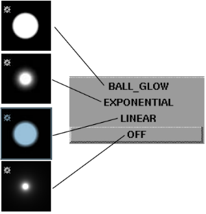

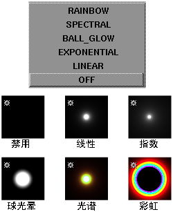

Glows
直接观察时灯光产生的光晕的类型。渲染场景时,没有光晕的灯光可以照亮对象;但是,渲染场景时,灯光需要光晕才能被相机观察到。可以将光晕指定给除环境光之外的所有灯光类型。
如果为灯光设置了“Glow”,则“Glow”、“Radial Glow Effects”和“2D Glow Noise Glow Effects”参数会变得可用。默认设置为“OFF”
OFF 无光晕
LINEAR 光晕从灯光的中心缓慢减弱
EXPONENTIAL 光晕从灯光的中心快速减弱
BALL_GLOW 光晕朝着由光晕“Spread”值指定的距离(从灯光中心)快速减弱
SPECTRAL 与频率较高的光(蓝光)相比,波长较短的光(红光)折射(或扩散)程度更大。
RAINBOW 模拟由于空气中的水滴而导致的折射。光晕“Spread”值确定彩虹的半径。

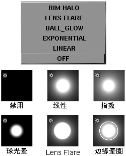

Halo
直接观察时灯光产生的光环的类型。“Halo”与“Glow”很相似,只是前者的衰减更具渐进性而且具有不同的衰减类型。
“Glow Intensity”值必须大于零,“Halo”设置才会有效果。默认设置为“OFF”
OFF 无光环
LINEAR 光环从灯光的中心缓慢减弱
EXPONENTIAL 光环从灯光的中心快速减弱
BALL_GLOW 光环朝着由光环“Spread”值指定的距离(从灯光中心)快速减弱
LENS FLARE 模拟一个照亮几个相机镜头的曲面的明亮光源。光斑的强度由光环“Intensity”值确定。光斑圆形的大小与相机的视野相关。
RIM HALO 使用柔和中心光晕形成一个圆环。环的大小由光环“Spread”值确定。

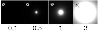

Intensity
灯光的亮度。如果该灯光施加一个力,则此值会设置其强度。“Intensity”值为 0 的灯光不会产生任何灯光。“Intensity”值为负的灯光会在该灯光的影响区域中从场景移除灯光。滑块范围是 0 到 100。默认值是 1。

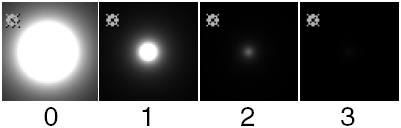

Decay
控制灯光强度随距离降低得有多快。“Decay”设置在距离小于 1 个单位时没有任何效果。
对于体积光,“Decay”参数的工作方式将有所不同(请参见 “Decay”)。有效设置为 0、1、2 或 3。默认设置为 1。
0 无衰减;灯光到达一切对象
1 灯光强度直接(以线性方式)随距离降低(比真实世界的灯光慢)
2 灯光强度与距离的平方等比降低(与真实世界的灯光相同)
3 灯光强度与距离的立方等比降低(比真实世界的灯光快)

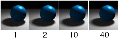

Shadow Samples
每个样例的最小阴影触角光线数量(用于创建 raytracer 柔和阴影)。“Shadow Samples”值较大时会增加渲染时间但会产生更加平滑的柔和阴影。有效范围为 0 到 100。滑块范围是 1 到 40。默认值是 2。

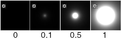

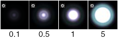

Intensity
光晕的亮度。随着“Intensity”值增加,光晕效果的视觉大小也会增加。“Intensity”值为负会使其他光晕减弱(“Decay”值控制光晕亮度如何随距离而降低)。滑块范围是 0 到 5。默认值是 1。

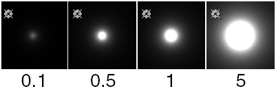

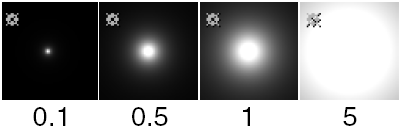

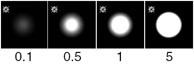

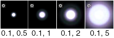

Spread
控制光晕效果的大小。负值可能会有很奇怪但很有用的效果。滑块范围是 0 到 5。默认值是 1。

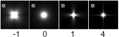

Star Level
模拟相机星形过滤器效果。滑块范围是 0 到 4。默认值是 0。
使用“Star Points”参数可设置星形上点的数量。使用“Rotation”参数可旋转星形。

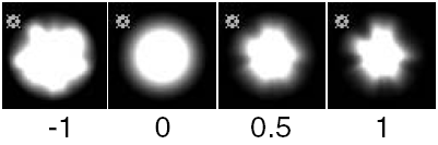

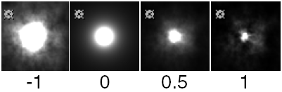

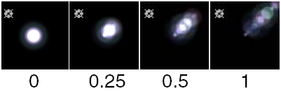

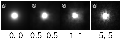

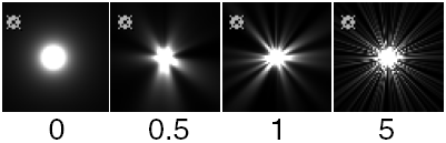

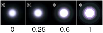

Radial Noise
使光晕的扩散随机化以模拟光芒四射的亮光效果和睫毛折射灯光。滑块范围是 0 到 1。默认值是 0。
“Radial Noise”的值为负会产生较粗的噪波。使用“Noise Freq.”参数(在“Radial Glow Effects”下)可控制此效果的平滑度。

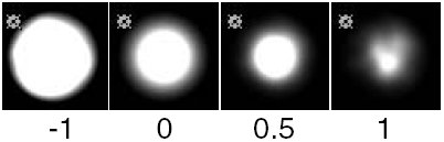

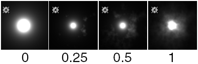

2D Noise
应用到光晕的二维噪波的强度。该噪波是在平面上生成的,该平面在该灯光的位置处居中并始终朝向相机。滑块范围是 0 到 1。默认值是 0。
若要围绕具有光晕的光源创建照亮的烟的错觉,请将“2D Noise”值设置为大约 0.5,并设置“Uoffset”和“Voffset”值的缓慢动画。该烟将看起来由该灯光缓慢漂移。
通常雾照明(“Fog Illumination”下的“2D Noise”)要比创建烟和火效果的光晕更好,因为雾是三维效果(例如,光晕二维噪波无法被对象所阻挡)。

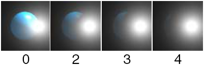

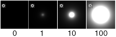

Opacity
灯光的光晕遮挡其后的对象的数量。可以将“Opacity”看成与透明度相反。滑块范围是 0 到 0.5。默认值是 0。

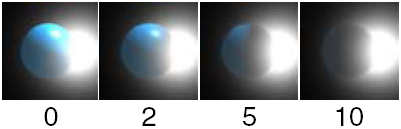

Opacity
灯光的雾遮挡其后的对象的数量(可以将“Opacity”看成与透明度相反)。滑块范围是 0 到 0.5。默认值是 0。
提示:
调整“Opacity”值以模拟火和烟效果,这样经常会使场景中的灯光无法全部通过。若要模拟黑烟,请将附近的灯光颜色设置为黑色,并设置高“Opacity”值(大约 10)。

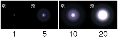

Num Circles
镜头光斑效果中圆形的数量。有效范围为 0 到无限。滑块范围是 0 到 30。默认值是 20。
如果“Num Circles”值非常大,则渲染时间可能会很长,特别是当“Min Size”和“Max Size”值很大且已设置“Flare Color”的纹理时。

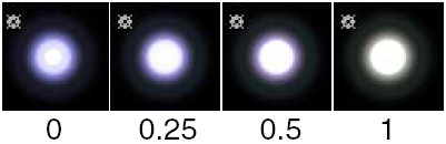

Color Spread
围绕“Flare Color”随机设置的各个圆形的色调的量。如果“Flare Color”不是至少部分饱和的(例如,不是白色或灰色),则“Color Spread”值不会有任何效果。滑块范围是 0 到 1。默认值是 0.5。

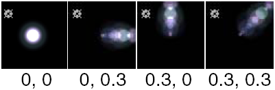

Vertical、Horizontal
控制相对于图像的中心光斑效果的坐标轴。如果光源移动,则光斑看起来会通过此点旋转。滑块范围是 -1 到 1。默认值是 0。
Length
光斑效果相对于灯光位置的长度。如果“Length”很小,则所有圆形会叠加到该灯光上。如果“Length”很大,则圆形会在该图像上扩散开。如果“Vertical”和“Horizontal”值都为 0,则“Length”值不会有任何效果。滑块范围是 0 到 1。默认值是 1。

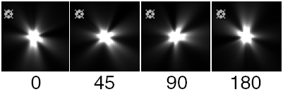

Rotation
围绕灯光的中心旋转光晕和雾噪波和星形效果(“2D Noise”、“Radial Noise”和“Star Level”)。滑块范围是 0 到 360(度)。默认值是 0。

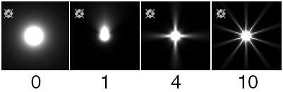

Star Points
光晕星形过滤器效果上的点数。“Star Points”值为 1 会产生类似彗星的效果。非整数“Star Points”值会使用星形效果顶部的缝隙或硬线渲染。滑块范围是 0 到 10。默认值是 4。
提示:
将“Star Points”值设置为 1,“Star Level”值设置为 1,并将“Glow”类型设置为“RAINBOW”可产生彩虹拱形。

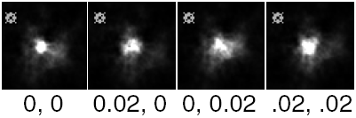

Uoffset、Voffset
在水平(“Uoffset”)和垂直(“Voffset”)方向上偏移光晕和雾二维噪波。例如,可以设置“Uoffset”和“Voffset”值的动画以模拟烟、雨或雪从灯光移动过去。噪波在发生 1 个单位的偏移之后重复。滑块范围是 0 到 1。默认值是 0。
