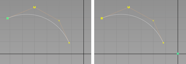

每个对象都有自己的轴心点;组有轴心点,构成组的每个组件也有自己的独立轴心点。您将发现,操纵对象时使用轴心点有极大的帮助。
当新建曲线、曲面或者组时,会自动在原点(坐标空间中的 0,0,0 位置)创建轴心点。例外情况是基本体曲面(“Surfaces”
“Primitives”)和使用“Curves”
“New Curves”工具创建的曲线。
“Local”
“Set Pivot”定位轴心点,从而更好地控制对象的行为方式。
左侧:轴在曲线的起点处。右侧:轴在原点。
