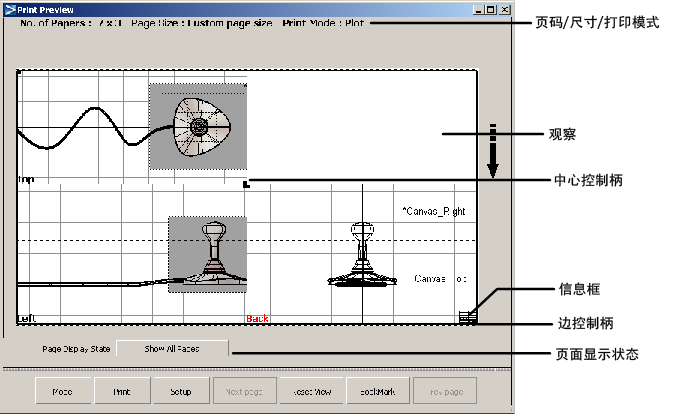

预览区域
预览区域的内容取决于所选的模式。
如果将“Mode”设置为“Plot Print”(默认),则预览区域显示下列内容:
若要跟踪预览,请拖动鼠标中键
若要相机缩放预览,请拖动鼠标右键
注:
若要使用“File”>“Print”将曲线导出到“Illustrator”,必须将形状属性指定为二维曲线。三维 NURBS 曲线、等参曲线、面上线或边界曲线将不会导出。
No. of papers
显示输出的页面中总的行数和列数。
Page Size
显示纸张大小,与在“Print Setup”窗口中选择的纸张大小相同。
Print Mode
显示“Mode”按钮的设置,在此例中为“Plot”。
Edge handles
拖动这些控制柄可更改输出的视图中行或列的大小。
Center handle
拖动此控制柄可更改视图的相对大小。
View
将鼠标移至视图上方,并按住 + (Windows) 或 + (Mac) 键显示视图面板,然后单击箭头或汽车图标,或者单击“Perspective”图标选择视图方向。
Information box
显示在“Print Setup”窗口的“Info”选项卡中输入的信息。
使用“Print Setup”窗口的“Drawing”选项卡上的设置可控制此框的显示。
Page Display menu
控制如何显示多页面布局:
Show multiple pages – 显示不连续的页面,可以精确查看每个页面上的显示内容。
Show page by page – 一次显示一个页面。使用窗口底部的“Prev Page”和“Next Page”按钮可显示不同的页面。
Show all pages – 显示连续的页面(实现页面的大型集中显示),分页处显示虚线。
BookMarks menu
控制当前显示哪个已设置书签的视图。仅在使用“BookMark”按钮创建至少一个书签后才会显示此菜单。

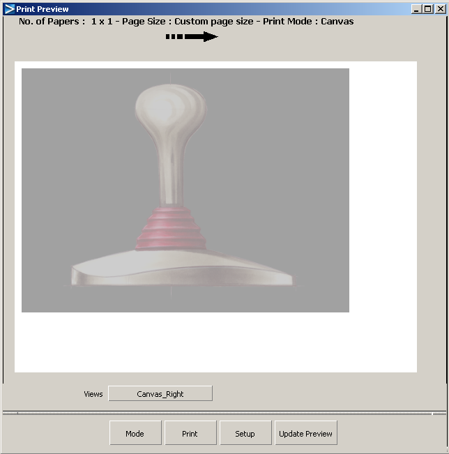

如果将“Mode”设置为“Print Canvas”,“Preview”区域将显示下列内容:
No. of Papers/Page Size/Print Mode
将“Print Mode”设置为“Print Canvas”时,“No. of Papers”始终是 1 x 1(即在单个页面上打印画布),并且“Page Size”始终是“Custom”页面大小(即可从“Print Setup”窗口设置页面大小)。
Views
从列表中选择要打印的画布。画布内容将显示在“Preview”区域中。如果您创建了新画布,则新建的画布会被添加到列表中。

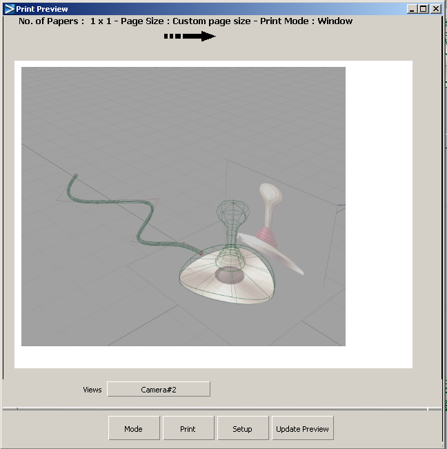

如果将“Mode”设置为“Print Window”,“Preview”区域将显示下列内容:
将“Print Mode”设置为“Print Window”时,“No. of Papers”始终是 1 x 1(即在单个页面上打印窗口内容),并且“Page Size”始终是“Custom”页面大小(即可从“Print Setup”窗口设置页面大小)。
Views
选择要打印的视图:“Top”、“Left”、“Back”或“Camera”(Perspective)。视图内容将显示在“Preview”区域中。如果创建新的窗口(如“Front”),则将该窗口添加到列表中。
