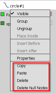

上下文相关菜单中的附加功能
在某一对象(或一组对象)上单击鼠标右键时,现在可以选择“Copy”、“Paste”、“Delete”或“Delete Null Node”。此功能将应用于此对象及其所有子对象。“Paste”会粘贴到包含此对象的层中。
在某个层上单击鼠标右键时,会出现一个新的选项“Paste to Layer”,用于将剪贴板中的任何内容粘贴到此层上。
