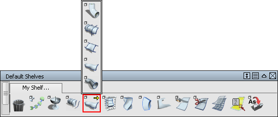

使用鼠标中键将工具、菜单项、诊断材质球和构建平面选项拖动到工具架。
控制面板在顶部有自己的精简工具架区域。
通过将项目添加到其他工具架项目上,在工具架上创建层叠菜单。
将显示一个向上指的大红箭头。
将出现一个确认框,为新的拉出项显示一个默认名称。
新项目将放置到现有项目上面。
您可以轻松复制已位于工具架上的项目并更改其选项设置。
当您拖动时,一个红色箭头会指向当您松开鼠标时复制的项目将出现的位置。一个向上的箭头指示会将该项目添加到一个层叠菜单。
一个重复的图标会出现在红色箭头的位置。
您现在已经有了使用不同默认选项集的另一个工具架项目了。如果需要,您也可以自定义图标,以帮助您识别不同版本的工具。请参见为工具架上的工具或诊断材质球自定义图标。
