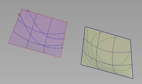

画上线为特殊曲线,存在于曲面上,用于标记要修剪的曲面部位。
通常通过相交或投影其它几何体至曲面来创建画上线。通常不需要手动编辑面上线。
另一种类型的面上线是由工具(如“Cross Section Editor”、“Parting Line”、“Highlights”等等)生成的“可视”曲线。这些曲线仅用于显示,没有与其相连的几何体。
左:几何体面上线。右:可视面上线。
要拾取面上线,请选择“Pick”>“Object Types”>“Curve on Surface” ,并单击相应的面上线。利用以下选项,可以从几何体面上线上单独拾取可视面上线。
