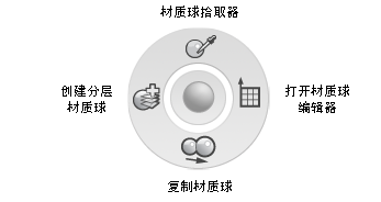

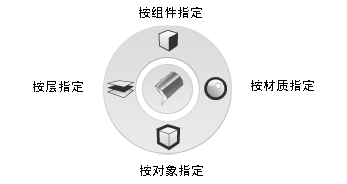

“Render”>“Apply Shaders”工具提供两个分别在您单击鼠标中键 和鼠标右键 时显示的菜单。使用这些菜单可以快速方便地将材质球指定给您的模型。
借助鼠标中键菜单,您可以使用四个不同的过滤器指定材质球。
鼠标右键菜单提供了四个执行着色显示功能的工具。
详细信息请参见使用“Apply Shaders”工具将材质球指定给某个曲面
