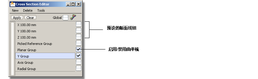

“Cross Section Editor”包含一个界面,从而可以轻松在横断面组之间进行切换。可以一次创建多个横断面组并将它们应用到任何或所有几何体。
该编辑器包含三个预设横断面组,以 100 毫米为间隔与 X、Y 和 Z 轴垂直。
在每个横断面组名称的右侧是一个复选框,用于在选中对象后查看或隐藏横断面上的曲率梳。

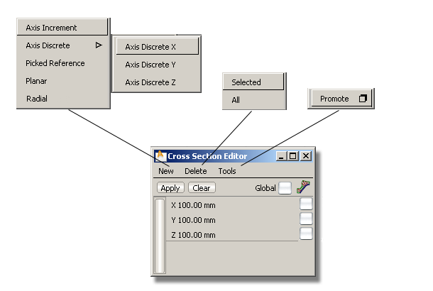

该编辑器包含下列菜单:
借助此菜单可使用以下五种不同的方式定义断面:“Axis Increment”、“Axis Discrete”(可选择 X、Y 或 Z)、“Picked Reference”、“Planar”或“Radial”。
选择这些选项之一可创建横断面组,将横断面组应用到选定的几何体(或者在“Global”处于启用状态时应用到所有几何体),以及打开相应的选项窗口。详细信息请参见下面的横断面类型。
仅删除“Selected”横断面组或“All”横断面组(无法删除的预设组除外)。
唯一的选项是“Promote”,用于将选定对象上的选定横断面组提升为断面数据几何体。也可以在进入“Promote”工具之后拾取各个断面。
