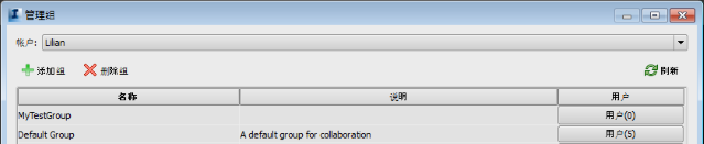

InfraWorks 360 帐户管理员可在“管理员组”面板中创建新设计组。从 “开始” 页面的“协作”部分打开该面板。
  1. 单击“管理组”
    如果您管理着多个帐户,请从下拉菜单中选择“帐户”
    注意:当您创建“管理员”帐户时,InfraWorks 360 会创建一个您为管理员的默认组。
  2. 单击 “添加组”。
  3. 在对话框中输入组名称。单击“确定”
    面板将重新显示,其中会出现用户 (0) 的新组名称。
  4. 单击“确定”。
    InfraWorks 360 将您添加为组的默认管理员,显示用户 (1)。
