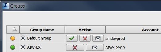

InfraWorks 360 “开始”页面回复通知
  1. 单击“待定邀请”以打开“组”面板。
    黄色圆点表示待定邀请。
    有三个选项:
    • 单击绿色的对勾标记表示接受
    • 单击红色的叉号标记表示拒绝
      您可以单击“X”叉号标记来退出之前加入的某个组。
    • 目前不执行任何操作。邀请将保持有效,直到管理员将您从组中删除。
    单击信封图标以再次阅读邀请或查看有关该组的其他电子邮件。
