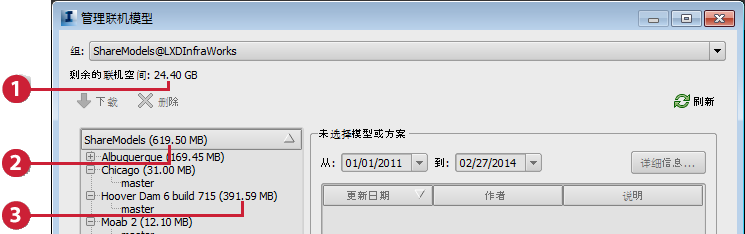

查看有关模型和方案的信息的步骤
“开始”页面单击“管理联机模型”。该面板显示有关某个设计组共享的每个模型和方案的信息。
  1. InfraWorks 360 帐户上的总剩余空间(用于在该帐户下创建组)。
  2. 在当前组中创建的模型总大小。
  3. 由当前显示的组所共享的每个模型的大小。
    使用下拉菜单来显示不同的组。
面板右侧显示“模型历史记录”。“历史记录”中包括更新的日期和时间,所上载更改的作者,以及所上载更改的描述的开头部分(如果有)。如果描述过长,单击“详细信息”可在更大的窗口中进行查看。
