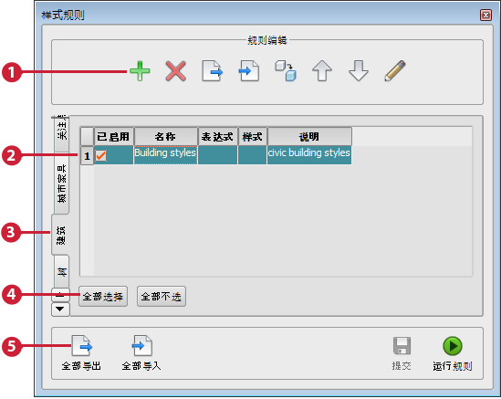

“样式规则”面板中的元素包括:
| 图标 | 名称 | 说明 |
添加规则 |
为当前类别创建空规则。 双击规则以显示规则编辑器,从中可以定义规则。有关详细信息,请参见定义样式规则。 |
删除选定规则 |
从“样式规则”面板中删除选定规则。如果以后需要,可以再导入该规则。 |
保存选定规则 |
将所有选定规则保存到指定的 XML 文件。可以使用“加载规则”选项导入规则。 |
加载规则 |
从指定的 XML 文件中导入样式规则。这些规则将被添加到“样式规则”面板的当前类别。 |
复制选定规则 |
将当前样式规则复制到当前目录。使用此选项可创建与复制源规则类似的新样式规则。该副本将显示在预览区域中。双击它即可进行更改。 |
上移/下移选定规则 |
在列表中将选定规则向上或向下移动一个位置。规则在列表中的显示位置决定了应用这些规则的顺序。 |
编辑选定规则 |
打开规则编辑器,从中可以定义或编辑规则。有关详细信息,请参见定义样式规则。 |
| 图标 | 名称 | 说明 |
全部导出 |
将所有规则类型的所有规则保存到一个指定的 XML 文件。 |
全部导入 |
从指定的 XML 文件中加载所有规则类型的规则。 |
提交 |
将任何规则类型中进行了更改的规则保存到数据库。 |
刷新 |
将任何规则类型中进行了更改的规则保存到数据库,同时开始重生成模型。 |
