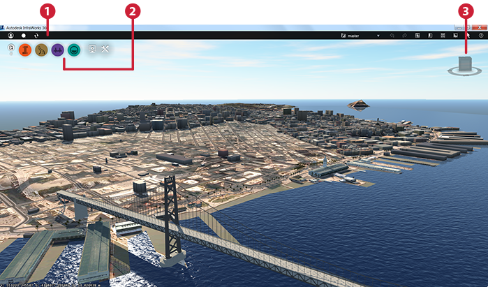

用户界面概述
用户界面中包括以下元素:
实用程序栏
可让用户使用以下功能:
Autodesk 360 实用程序:
登录
,以便您通过云共享模型和方案。使用设计提要,以在模型、方案和已发布场景中包含注释。进行同步,以查看他人所做的更改,并将您的更改与他人共享。
您在所有阶段的工作中都会用到的常规工具。
智能工具
提供了正在进行阶段的工作所适用的工具集。
ViewCube
是一种始终显示的可单击、可拖动的界面,用于在模型的标准视图和等轴测视图之间切换。将光标放置到 ViewCube 工具上即可将其激活。
