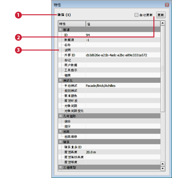

特性选项板
使用
“特性”选项板
可查看与当前所选内容相关的详细信息。
所选内容
— 选定要素的类型和数量。如果选定的要素有多个类型,此区域将显示“多个类”。每当选择多个要素(即使它们属于相同类型)时,值可能会显示 <各种值>,除非这些要素共享特定属性的同一值。
更新选项
— 更改后更新特性值,或自动显示这些更改。
特性列表
— 显示选定内容的所有可用特性,以及为这些特性指定的任何值。灰显的特性已被锁定,不能对其进行更改。若要更改解除锁定的属性,请单击该特性的“
值
”字段。请参见
修改对象特性
