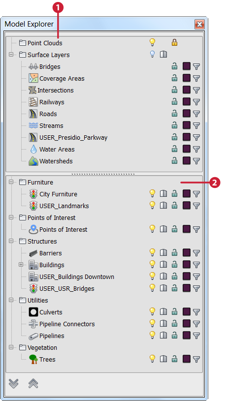

模型管理器面板
使用模型管理器可控制要素的显示。
模型管理器面板中的元素有:
  1. 数据源列表 — 使用“全部展开” 箭头可显示每个数据源,或者使用“全部收拢” 箭头可收拢列表而仅显示要素类型标题。收拢列表后,可以分别展开单个要素类型。
    在任意数据源上单击鼠标右键可查看相关选项。
  2. 显示图标
