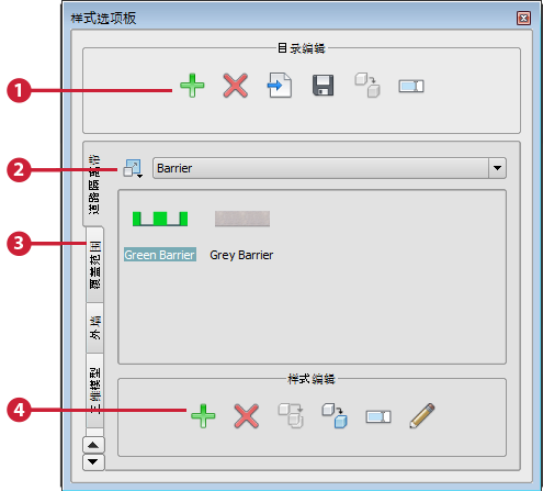

将样式从预览区域拖到要素上,以应用该样式。有关详细信息,请参见替代样式规则。
“样式选项板”中的元素如下:
| 图标 | 名称 | 说明 |
添加新样式目录 |
创建样式目录(存储在指定位置处的 XML 文件中)。它将被添加到“样式选项板”并成为当前样式目录。 |
删除选定样式目录 |
从“样式选项板”中删除当前样式目录。如果以后需要,可以再导入该目录。 |
从文件中导入样式目录 |
从指定的 XML 文件中导入样式目录。它将被添加到“样式选项板”并成为当前样式目录。 |
复制选定样式目录 |
复制当前样式目录。副本将存储在指定位置处的 XML 文件中。副本将成为当前样式目录。 |
重命名选定样式目录 |
可以为当前样式目录输入新名称。 |
更改可显示目录内容的预览大小。可以使用滑块动态更改大小。 单击其中某个选项卡时,当前样式目录将更改为该类别的第一个可用目录。
