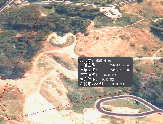

  2. 单击
  3. 单击起点,然后单击构成要测量的区域周界线的后续点。双击以完成。
    测量信息将显示在周界线的上方。
    只有在调整了所测量区域的标高(例如通过添加覆盖范围并调整其高度)的情况下,才会显示体积信息。
  4. 若要清除当前测量值,请按 Esc 键。
    该工具仍处于活动状态,因此您可以测量另一个区域。
