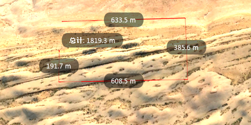

| 沿多段线测量 |
- 测量水平和垂直距离。
- 测量多段线的距离,其中一些点位于地面上方或在地面上,而其他点位于地面下方。
- 测量单个对象的宽度、长度和高度。

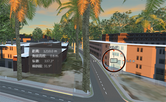

| 确定从当前视点起对象的距离(“测距仪”) |
- 以任意角度测量距离。
- 测量距离,其中一些点位于地面上方或在地面上,而其他点位于地面下方。
