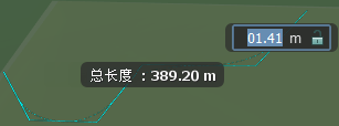

    定义河流的线性路径。双击最后一点以完成线创建。
    线性水要素使用选定的水样式。缓冲区在任一侧包围水。
