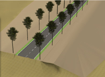

若要沿 Civil 3D 道路中心线路线使用 InfraWorks 360 道路样式,请取消选中两个“道路选项”。可以使用规则样式或“样式选项板”将 InfraWorks 360 道路样式应用到导入的道路。任一“道路选项”均未选中时,导入的道路将具有以下形式:

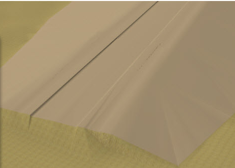

若要忽略 InfraWorks 360 道路样式并将道路曲面显示为覆盖区域,请选择此选项。如果选择此选项,路面将如下所示:

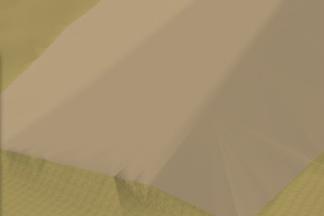

如果选择了第一个选项,此选项将变成可选状态。如果选择该选项,道路将突出显示 Civil 3D 道路顶部曲面。例如,道路将包括表示路缘等对象的隆起区域和凹陷区域,但是不会使用基础道路曲面。此状态可以用于解决有时因道路曲面覆盖超出必需的较大区域并且在其边界具有大平面三角形而造成的视觉问题。
如果选择这两个选项,路面将如下所示:
