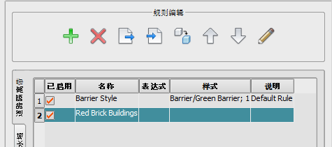

  3. 单击 “添加当前规则类型的新空白规则”)以创建新样式规则。
    出现提示时,输入此样式规则的名称,例如“红砖建筑”。单击“确定”后,新样式名称将显示在“规则编辑”窗口。
  4. 若要为此规则创建表达式,请单击 “编辑当前选定规则的特性”),或双击此规则的“表达式”单元。
