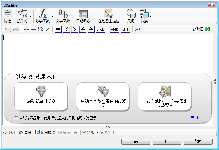

“表达式编辑器”可基于现有特性计算值。它可以将数据从一种数据类型转换为另一种数据类型。使用文本表达式可以设置文本字符串的格式。使用数值表达式可以将数学函数应用于具有数值的特性。
用于创建表达式的对话框的标题栏会有所不同,具体取决于选择的命令。无论名称如何,对话框的内容基本相同。
标题栏中的文字会发生更改,具体取决于选择的命令。

可以基于一个或多个特性的值来过滤或选择数据。 简单表达式计算一个特性,但您可以创建复杂表达式以使用多个特性或多个值。例如,可以创建表达式以显示屋顶高度在 18 以上但在 32 以下的建筑。 过滤器表达式的结果必须是布尔值。 |
